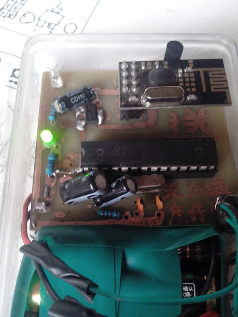

今天焊完温度采集从机
无线温度采集从机(NRF24L01+)
无线温度采集从机(NRF24L01+)

LZ,用普通油性记号笔制作的 PCB,油墨并不耐腐蚀,很容易在线路板上留下沙眼。简单的可以用铅笔+尺子画图后,然后透明胶覆盖美工刀刻去掉多余不用部分。再放入腐蚀液中,出来的 PCB 比用普通的油性记号笔好多了。如有专用的 PCB 耐腐蚀油性记号笔更好  。
