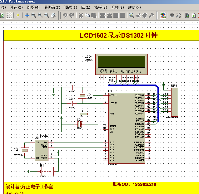

51单片机 DS1302电子钟 带仿真和源程序
ID:72643 发表于 2016-5-20 09:31 | 显示全部楼层 |阅读模式
部分程序预览:
  1. /*****************************************************************
  2. 介绍:DS1302模块程序文件,调用时请根据你所接的IO口不同修改io sclk rst的值
  3. 使用说明:调用时,只用调用
  4.                                  (1)ds1302_init_time()初始化时钟函数
  5.                                  (2)ds1302_get_time(uint8 *dat)获取时间函数 定义一个数组data[7],形参即为data
  6.                                  (3)ds1302_write_data(uint8 addr,uint8 dat)写入数据函数 addr值参见ds1302.h中定义的命令
  7. 作者:方正电子工作室                                        联系QQ:1959635216
  8. 时间:20150323                                                                淘宝店铺:
  9. *****************************************************************/
  10. #include<reg52.h>
  11. #include"common.h"
  12. #include"ds1302.h"
  13. sbit io                = P1^0;
  14. sbit sclk        = P1^1;
  15. sbit rst        = P1^2;

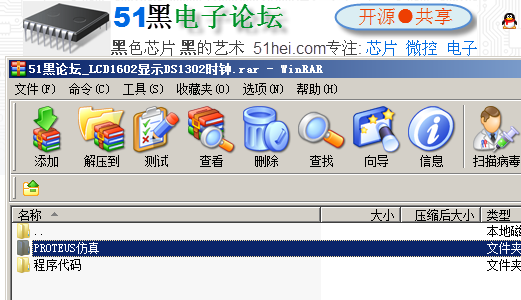

LCD1602显示DS1302时钟.rar
62.11 KB, 下载次数: 120, 下载积分: 黑币 -5
