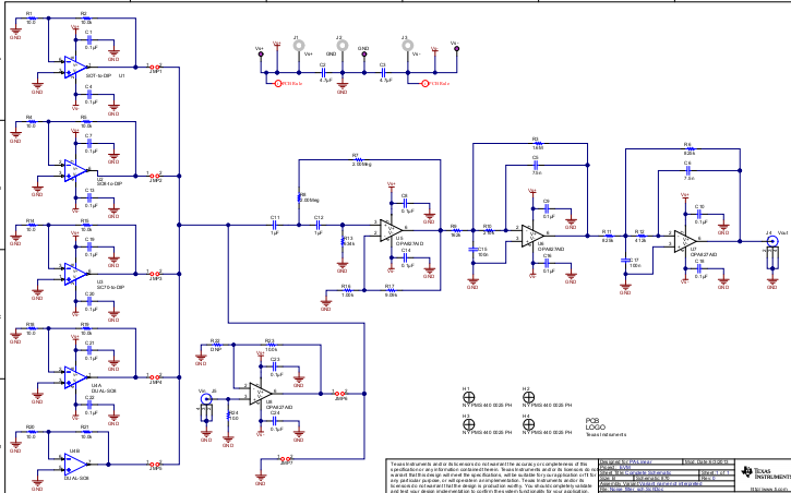

opa827 0.1-10Hz噪声滤波器 PCB图+电路原理图
0.1-10Hz 放大器噪声测量滤波器PCB样图:
PCB线路图:
电路原理图采用opa827芯片:
此电路设计用于将低频噪声(0.1Hz 至 10Hz)放大至示波器可轻松测量到的电平。它通过一个 0.1Hz 二阶高通滤波器和一个 10Hz 四阶低通滤波器实现此功能。0.1Hz 至 10Hz 噪声测量是放大器数据表中给出的一个常见优值。此设计旨在简化常用不同封装样式的 0.1Hz 至 10Hz 噪声测量。
对 0.1Hz 至 10Hz 噪声进行滤波
以系数 100,000 对噪声进行放大
允许对常见放大器封装配置进行测试
