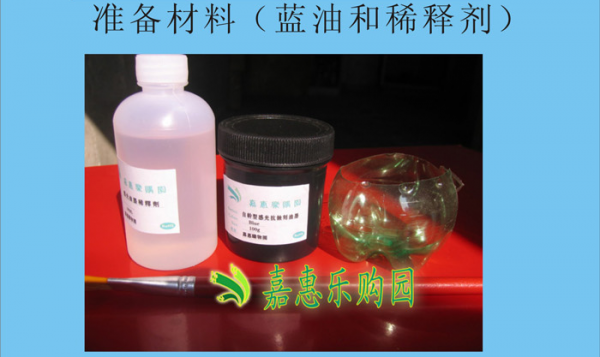

首先介绍下制作的材料准备:
产品
数量
单价
金额
1
感光蓝油100克
1
9.8
9.8
2
稀释剂100ML
1
5
5
3
显影粉20克
5
0.8
4
4
脱模粉20克
5
0.8
4
5
菲林片A4
20
0.6
12
6
环保蚀刻剂200克
1
3.5
3.5
7
单面覆铜板10*15CM
5
1.7
12.5
8
晒版灯管8W黑色
1
19
19
9
画笔
1
1.2
1.2
10
小毛刷
1
1.2
1.2
11
有机玻璃20*30CM
2
9
18

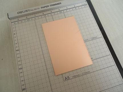

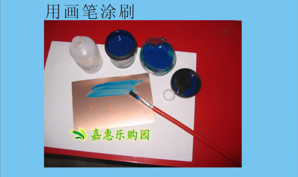

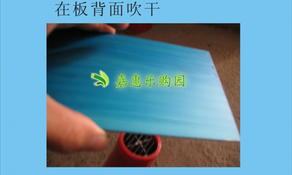

1,清洁覆铜板,如果覆铜板生锈,可用细砂纸轻轻打磨,然后用布擦干净,如果是新的覆铜板,用干净的布擦掉上面的灰尘就行。
2,将蓝油和稀释剂按1:5比例调均,,。

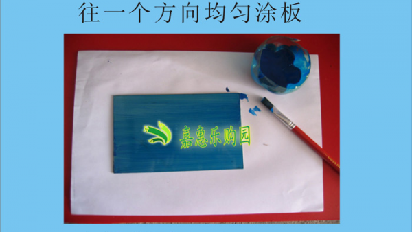

3,均匀的涂抹在覆铜板上,不要太厚,太厚等下干的时间就会很久。
4,最后用吹风机把涂有油墨的覆铜板吹干,用手指甲在不显眼的地方抠一下,不会抠掉,就代表已经烘干了。。

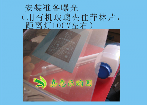

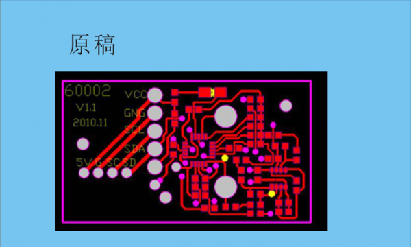

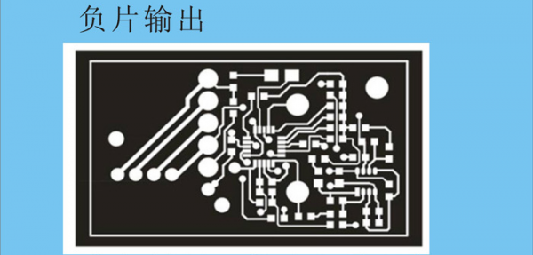

5,准备好打印有电路图的菲林片,记住打印必须是负片。。 =====》》》》》

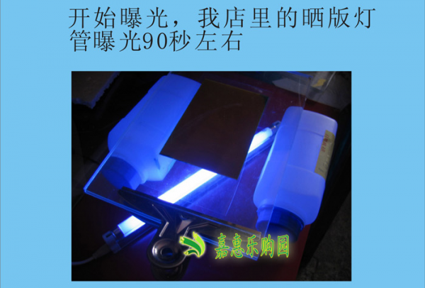

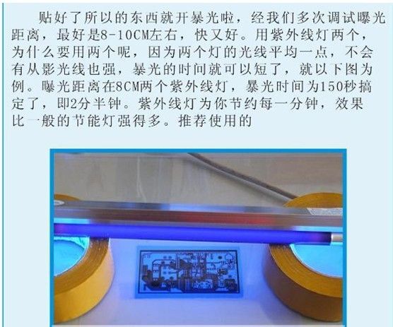

6,准备曝光,大概2-3分钟

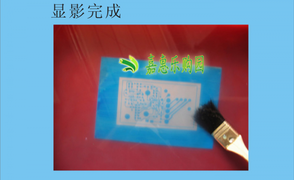

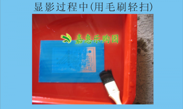

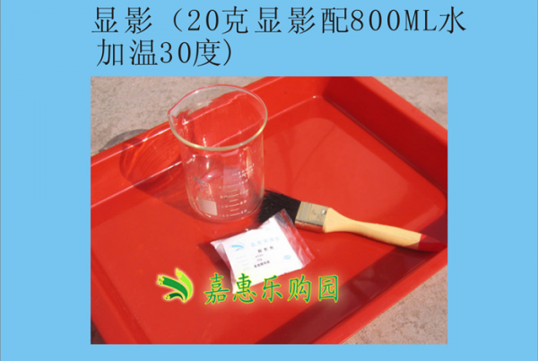

7,显影:
                                  V
                                  V
                                  V
                                  V

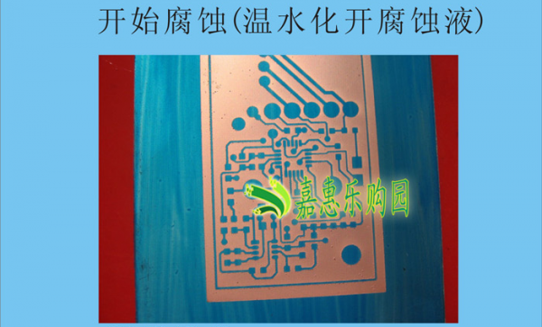

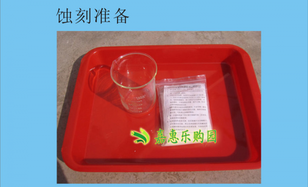

8,腐蚀:1/2配200ML水。。。PS:温度必须控制在30°C左右,不要太高额。。
                                  V
                                  V

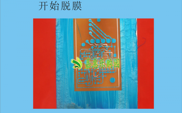

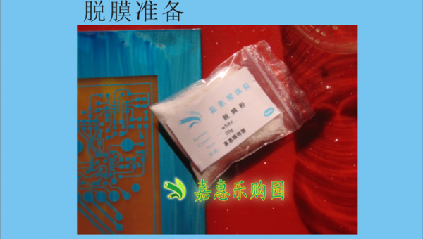

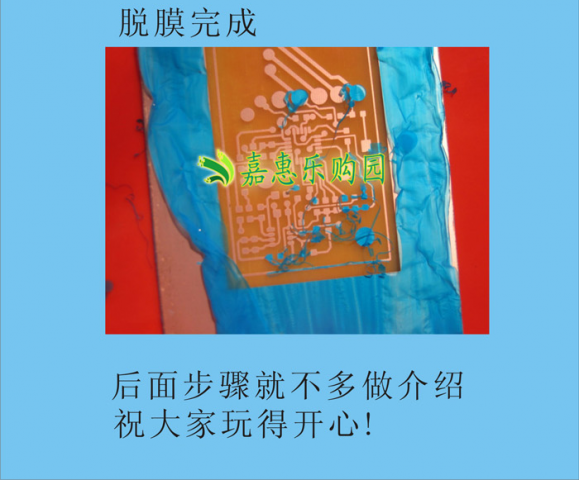

9,脱模:20克脱模剂配200ML水。。

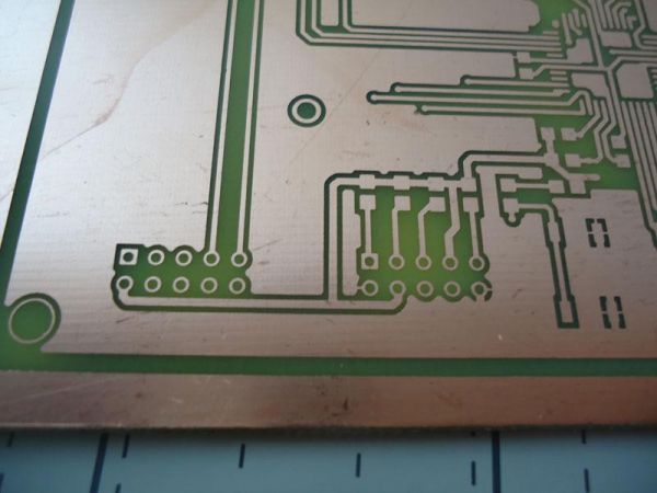

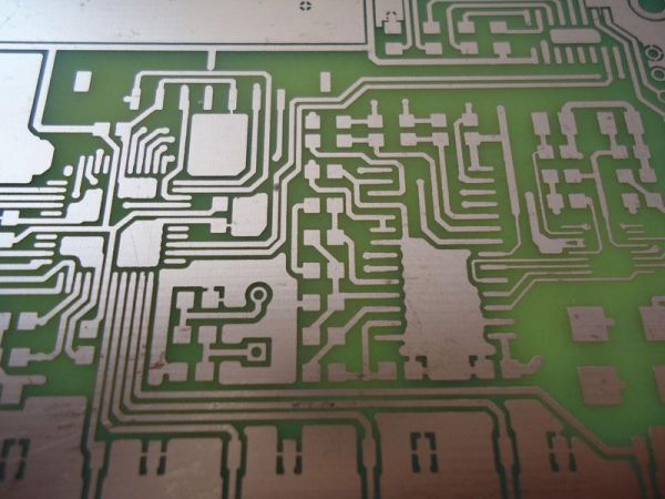

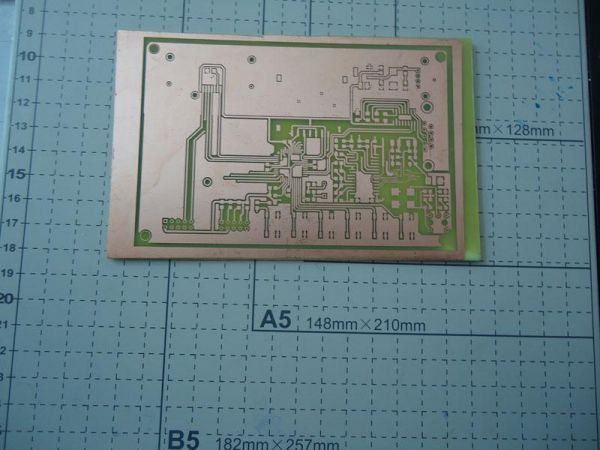

制作完成的作品:

    楼主,“负片”什么意思?麻烦解释下!
    谢谢!
我们平常所说的用来冲洗照片的底片就是负片,简单来说,图上白色部分是最终留下的,黑色是要去掉的,这样打印出来的就是负片,,相反,则是正片,。。

    唉,同样是用这个办法,我做的没图片上那么漂亮了,打孔和切割就更丑了;看来这玩意还得有艺术天份呐 ...
是否曝光不够,调配浓度不够等,,都会影响到。。不要灰心,,多尝试,一定能制作出满意的效果,,
