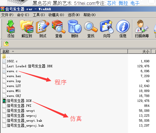

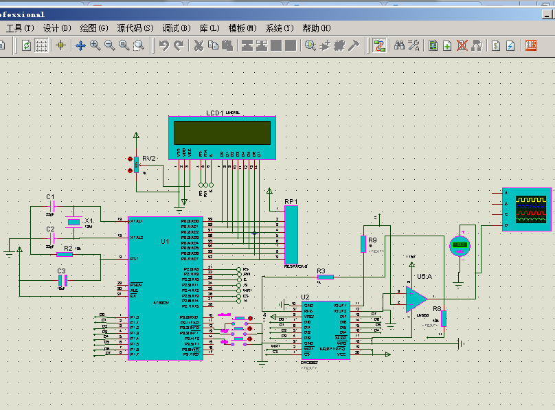

51单片机+DAC0832信号发生器仿真的全部资料下载:
信号发生器.rar
(73.64 KB, 下载次数: 76)
下面是部分源程序预览:
