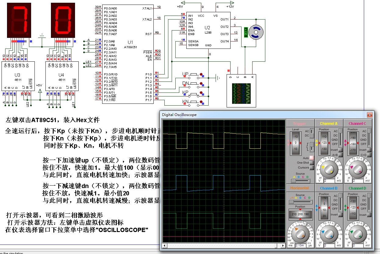

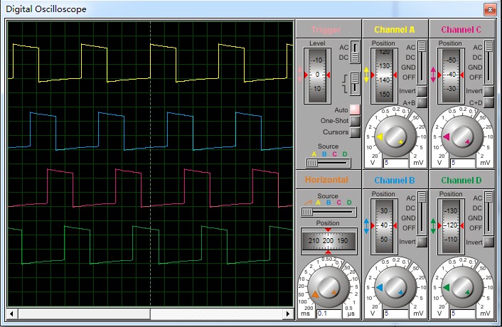

实例98  驱动四相步进电机
Proteus仿真一下,确认有效。
实例98 四相步进电机.rar (35.83 KB, 下载次数: 26)
以上摘自张志良编著《单片机实验实训100例》 ISBN 978-7-5124-1603-1,北航社出版
书中电路和程序设计有详细说明,程序语句条条有注解。

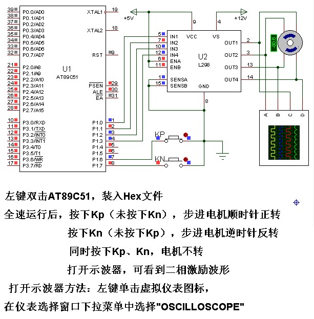

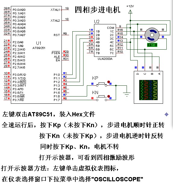

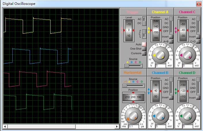

实例99  驱动二相步进电机
Proteus仿真一下,确认有效。
实例99 二相步进电机.rar (36.2 KB, 下载次数: 25)

ID:66032 发表于 2016-10-6 11:23 | 只看该作者
要接近实际应用, L298N显然是不行的,就是加了光耦隔离,在线圈交替上电时的瞬态电流很大, 有噪音, 而且扭矩也达不到要求, 因此细分驱动器是必须的, 这样步进电机转起来噪声小, 扭矩大,状态稳定,角度更小, 因此准确 , 通常有东芝的THB7128,THB6064等芯片。
