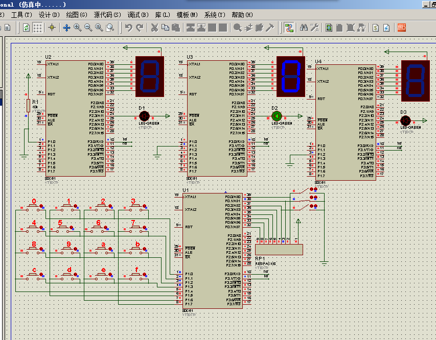

51单片机多机通信原理图:

这代码不对呀
ID:117850 发表于 2018-4-29 08:44 | 显示全部楼层
代码不对
