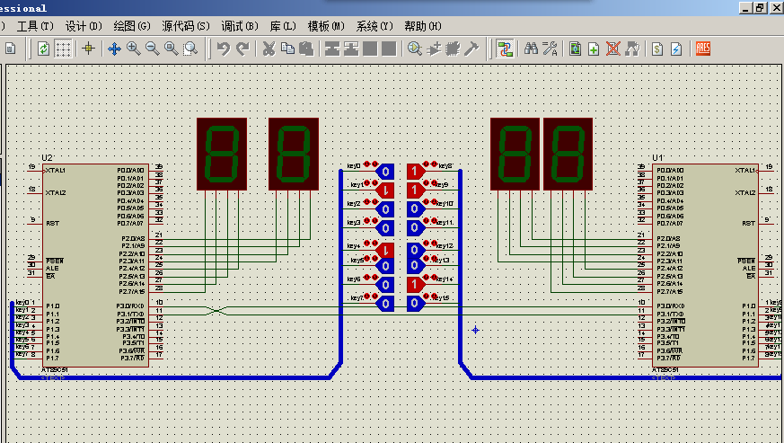

给大家分享一个双单片机串口通信的proteus仿真,下面是原理图:
双单片机串口通信仿真工程文件及所有完整程序等资料下载地址:
http://www.51hei.com/bbs/dpj-56304-1.html
单片机源程序:
