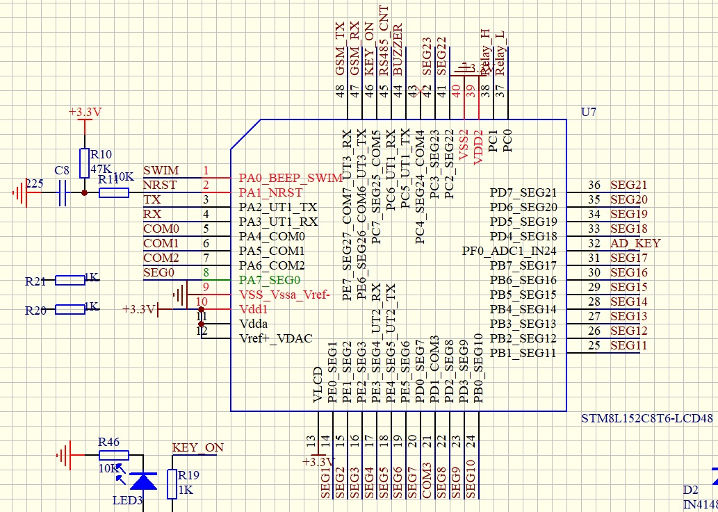

段式液晶驱动器,通常会含有一个电压泵,一个频率分频器.电压泵用来提供驱动液晶段的电压,电压的高低决定着显示的清晰度,也就是决定着液晶的对比度.提供给LCD驱动器的频率决定着,刷新段式液晶的频率,如果提供给LCD的频率太低,会看到显示时的频闪.
从上图可以看到,除了分频器和电压泵部分,还有显存.所有液晶屏都会有显存,每个显存控制着对应的引脚,对于STM8L的八位显存,可以控制8个引脚和一个COM引脚,比如STM8L的RAM0控制着COM0对应的S0~S7引脚.

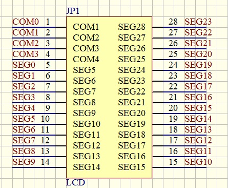

当我们需要驱动一块液晶屏时,首先要拿到这种液晶屏的引脚对应显示段的图纸.如下图,由于STM8L152C6的RAM0控制着COM0对应的S0~S7引脚,如果要显示下图的"元",那么我们只需要向RAM0写入数据0x01.
本例程的硬件平台仍然是ST官方的开发板STM8L-DISCOVERY.在ST官网的编号为UM0970这份文档中,有对开发板上液晶屏的介绍.
这份资料,并不是十分直观.找到显存对应的液晶屏上的段,对写程序来说很重要.
本例程,参考ST提供的例程,根据自己的理解,编写了LCD驱动程序,提供一个可以在液晶屏上最多显示六位数字的接口的程序,读者可以调用此程序,显示任意六位以内的数字.
你好,我按你的LCD配置,依然无法点亮LCD,请问,是哪里的问题呢  ?
仿真时,可以看到LCD_RAM0~LCDRAM13,已经被写入了数据。
ID:679630 发表于 2020-1-13 16:03 | 只看该作者
仿真时,可以看到LCD_RAM0~LCDRAM13 ...
你好,我现在遇到跟你一样的问题,请问你的点亮了嘛
ID:679630 发表于 2020-1-13 18:36 | 只看该作者
你好,我用的也是STM8L系列的LCD型芯片,遇到了跟你一样的问题,可以回复我或则加我qq为我解除一下疑惑嘛,非常感谢!
