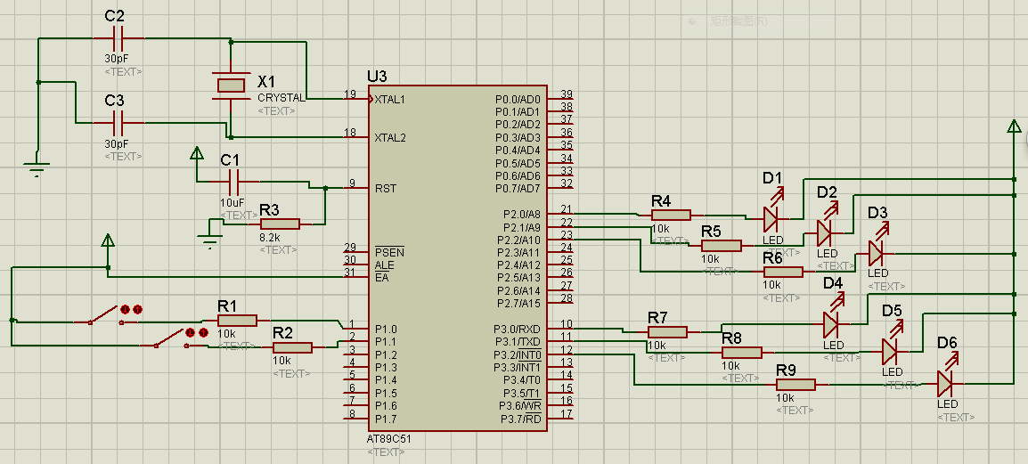

p1.0口的开关控制p2口的三个led灯,开关闭合,三个灯都亮;开关断开,三个灯都灭;
p1.1口的开关控制p3口的三个led灯,开关闭合,三个灯都亮;开关断开,三个灯都灭;
上面的三个灯与下面的三个灯不允许同时亮;求大神给个程序。

  1. /*********************************************************************************************
  2. 2016.10.18
  3. 编写:刘海龙
  4. 程序名:测试开关控制灯
  5. 硬件支持:所有的51单片机均可驱动(晶振频率随意)
  6. /*********************************************************************************************/
  7. #include <REG51.h> //单片机头文件
  8.
  9. sbit k1=P1^0;//
  10. sbit k2=P1^1;//
  11. sbit D1=P2^0;//
  12. sbit D2=P2^1;//
  13. sbit D3=P2^2;//
  14. sbit D4=P3^0;//
  15. sbit D5=P3^1;//
  16. sbit D6=P3^2;//
  17. bit flag=0;
  18. /*********************************************************************************************/
  19. void DELAY_MS (unsigned int a){
  20.         unsigned int i;
  21.         while( a-- != 0){
  22.                 for(i = 0; i < 125; i++);
  23.         }
  24. }
  25. /*********************************************************************************************/
  26. void main (void)
  27. {
  28.         unsigned char i;
  29.         P2=P3=0X00;
  30.     while(1){
  31.                        if(k1==0&&flag==0){        //
  32.                        DELAY_MS(10);
  33.                            if(k1==0&&flag==0){
  34.                                  flag=1;
  35.                                     D1=D2=D3=1;//上面三个灯亮
  36.                                 }
  37.                         }
  38.                         if(k1==1){
  39.                                  flag=0;
  40.                                     D1=D2=D3=0;//上面三个灯灭
  41.                                 }
  42.                         if(k2==0&&flag==0){//
  43.                        DELAY_MS(10);
  44.                            if(k2==0&&flag==0){
  45.                                  flag=1;
  46.                                     D4=D5=D6=1;//下面三个灯亮
  47.                                 }
  48.                         }
  49.                         if(k2==1){
  50.                                  flag=0;
  51.                                     D4=D5=D6=0;//上面三个灯灭
  52.                                 }
  53.         }
  54. }
  55. /************************************END*********************************************************/
ID:123732 发表于 2016-10-18 20:56 | 只看该作者
程序用STC单片机在面包板上测试通过,完全符合要求。
