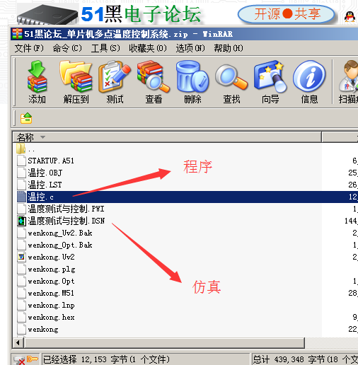

51单片机做的一个ds18b20多点温度控制程序源码和proteus仿真
仿真工程文件和源码打包下载:
单片机多点温度控制系统.zip (92.29 KB, 下载次数: 49)
单片机源程序:
