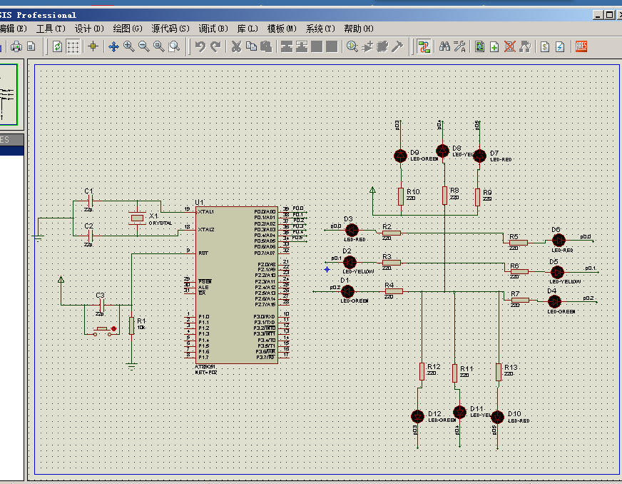

交通信号灯protues+keil源码
交通信号灯protues+keil,有电子爱好者可加qq1822286794,一起来搞电子制作。加qq时请打上备注“电子爱好者”。
单片机源程序:

  20. void Traffic_Light()
  21. {
  22. switch(Operation_Type)
  23.     {
  24.        case 1:   //东西向绿灯与南北向红灯亮
  25.           RED_A=1;
  26.           YELLOW_A=1;
  27.           GREEN_A=0;
  28.           RED_B=0;
  29.           YELLOW_B=1;
  30.           GREEN_B=1;
  31.           DelayMS(3000);
  32.           Operation_Type=2;
  33.           break;
  34.
  35.
  36.           case 2:  //东西向黄灯闪烁,绿灯关闭
  37.
  38.
  39.                   DelayMS(500);          //延时下面的YELLOW_A=1的状态,YELLOW_A=1是从case1里的状态延续下来的
  40.                   YELLOW_A=~YELLOW_A;
  41.                   GREEN_A=1;
  42.                   if(++Flash_Count!=10) return;      //当if里面的条件不成立,(return)就会返回到Traffic_Light,从新开始执行
  43.               Flash_Count=0;                                      //从新执行时由于swich语句是一个一个语句块的执行,下次执行依然会从语句块2开始执行
  44.                   Operation_Type=3;
  45.                   break;
  46.
  47.
  48.           case 3:   //东西向红灯,南北向绿灯亮
  49.                   RED_A=0;
  50.                   YELLOW_A=1;
  51.                   GREEN_A=1;
  52.                   RED_B=1;
  53.                   YELLOW_B=1;
  54.                   GREEN_B=0;
  55.                   DelayMS(3000);
  56.                   Operation_Type=4;
  57.                   break;
  58.
  59.
  60.           case 4: //南北向黄灯闪烁 5 次绿灯关闭
  61.                   DelayMS(500);
  62.                   YELLOW_B=~YELLOW_B;
  63.                   GREEN_B=1;
  64.                   if(++Flash_Count!=10) return;
  65.                   Flash_Count=0;
  66.                   Operation_Type=1;
  67.    }
  68. }
  69.                   //主程序
  70.
  71.                   void main()
  72.                   {
  73.                          while(1) Traffic_Light();
  74.
  75.                    }
  76.
