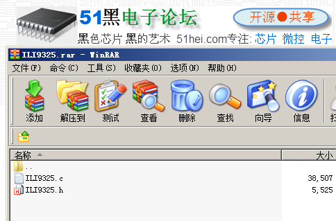

STM32F103 使用 IO 口驱动 320240 TFT(ILI9325) 液晶屏头文件+函数文件。分享给大家,希望对大家有用。
完整源码下载:
ILI9325.rar (7.13 KB, 下载次数: 128)

ID:140714 发表于 2017-6-18 00:38 | 只看该作者
感谢分享,这个是我目前看到最全的函数
参与人数 1黑币 +20 收起 理由
admin + 20 回帖助人的奖励!
ID:255044 发表于 2017-11-29 09:57 | 只看该作者
感谢楼主的无私分享
ID:68875 发表于 2018-2-12 22:40 | 只看该作者
感谢楼主
ID:68875 发表于 2018-3-10 15:33 | 只看该作者
感谢楼主的无私分享
ID:364764 发表于 2018-7-4 13:31 | 只看该作者
非常感谢,正需要呢,谢谢。
ID:364764 发表于 2018-7-6 17:01 | 只看该作者
你好我下载了你的文档,,你的代码少了一个字库头文件没法用呀,能否发一下。谢谢。。415746969@qq.com
ID:268693 发表于 2018-8-26 21:18 | 只看该作者
感谢,感谢楼主的分享!
ID:422626 发表于 2018-11-16 18:21 | 只看该作者
少了个头文件啊 #include "mFONT.h"
ID:50694 发表于 2019-11-19 13:42 | 只看该作者
白下了,少文件啊
