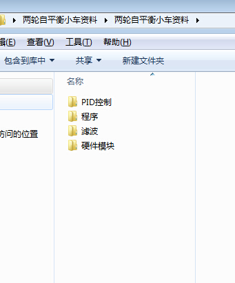

STM32两轮自平衡小车资料
stm32单片机做的两轮自平衡小车资料,带完整的源码。还附带很多pdf教程 如pid控制和滤波的资料.
全部资料打包下载:
两轮自平衡小车资料.rar (8.27 MB, 下载次数: 195)
主程序预览:
