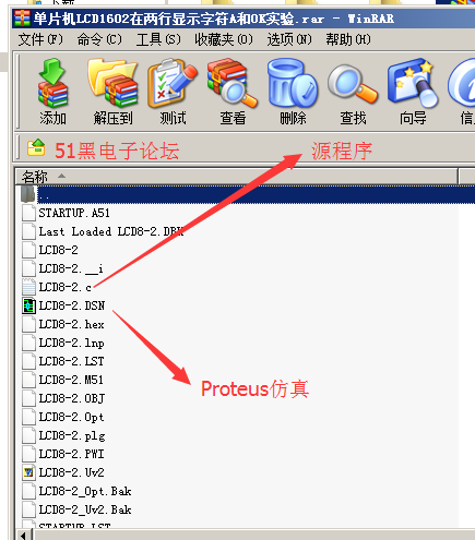

该系列源码包含有很多非常经典,代码风格十分规范,而且注释详细的单片机例程,还带仿真,对于MCU学习特别是初学者是很有帮助的,全部源码下载(共25个项目):http://www.51hei.com/bbs/dpj-79328-1.html
本例程下载(含proteus仿真工程文件与源码):
单片机LCD1602在两行显示字符A和OK实验.rar (27.16 KB, 下载次数: 40)
