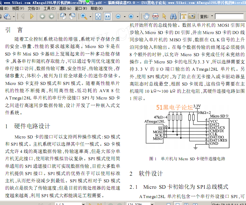

Micro SD 卡要求用全 双工、 8 位的 SPI 操 作。
ATmega128L单片机和 Micro SD 卡之间只需要 4 根信号
线就可以完成数据的读写,当 CS 信号线为低电平时,主
机开始所有的总线传输。数据从单片机的 MOSI 引脚同
步输入Micro SD卡的DI引脚,并由Micro SD卡的DO 线
同步输入单片机的 MISO 引脚,数据在 CL K信号的上升
沿同步输入和输出。在每个数据传输的结尾还必须提供
8 个额外的时钟,以允许 Micro SD 卡完成任何未完结的
操作。由于Micro SD卡的电压为3. 3 V ,所以选择需要支
持3. 3 V 的 I/ O 端口输出的 ATmega128L 单片机。另
外,使用 SPI模式时,为了防止在无卡接入或卡驱动器呈
高阻态时总线悬空,根据 SD 卡规范,这些信号需要在主
机端用10 kΩ~100 kΩ的上拉电阻,其硬件连接电路如图
1 所示。
