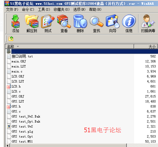

GPS单片机测试程序12864液晶(并行方式)
GPS测试程序12864液晶(并行方式)
状态指示接口:
sbit led1 = P2^3;  //接收数据指示灯
sbit led2 = P2^4;  //GPRMC数据有效指示灯
sbit led3 = P2^5;  //GPGGA数据有效指示灯
12864液晶接口:
#define LCD_data  P0             //数据口
sbit LCD_RS  =  P1^0;            //寄存器选择输入
sbit LCD_RW  =  P1^1;            //液晶读/写控制
sbit LCD_EN  =  P1^2;            //液晶使能控制
sbit LCD_PSB =  P2^0;            //串/并方式控制
GPS模块串口发送端:TXD接单片机RXD(P3。0);
GPS模块串口接收端:RXD接单片机TXD(P3。1);
GPS模块和单片机系统两者的GND连接在一起
51单片机源码:
