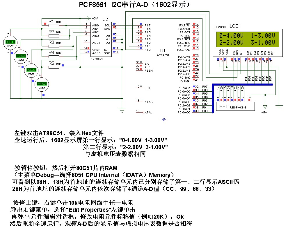

PCF8591测电压其余三个引脚悬空会对测试电压与影响吗

没有,只要通道选择正确
ID:111634 发表于 2017-5-1 08:09 | 只看该作者
没影响。PCF8591 I2C串行A-D(1602显示)
