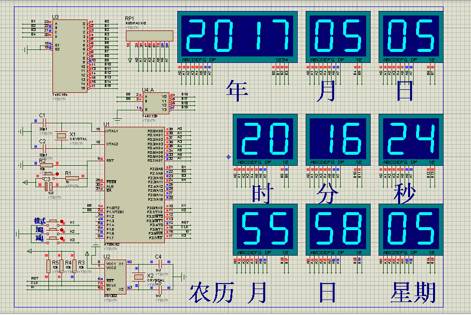

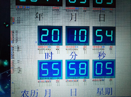

用hc139控制四个数码管动态显示,为啥最后一位一直都是8,而且四个数码管显示一直都不变。

显示5558的那四个数码管,程序太多,分模块写的。怎么发呀。

最后一位显示8,应该是你没消隐导致两个数显示重叠了,具体的还得看你的程序,能不能发一下你的程序好帮你解决

全部显示8表明数码管的abcdefg都被点亮,检查一下程序
ID:197274 发表于 2017-5-6 13:30 | 只看该作者
来个模拟图·电路看看 是实物还是模拟?

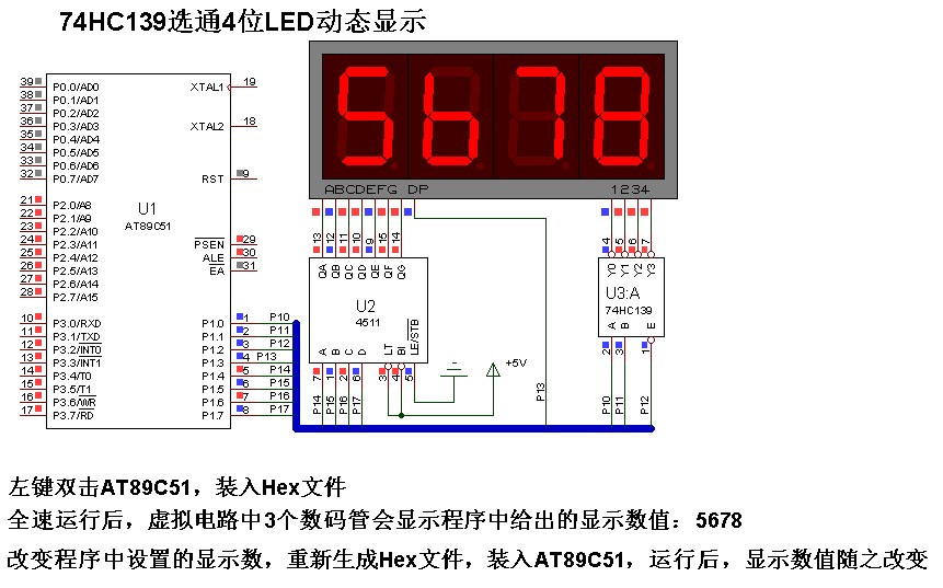

ID:111634 发表于 2017-5-6 14:51 | 只看该作者
实例57  74LS139选通4位LED数码管动态显示
实例57 74LS139选通4位共阴LED数码管动态显示.rar (48.12 KB, 下载次数: 3)
Proteus仿真一下,确认有效。
以上摘自张志良编著《80C51单片机仿真设计实例教程——基于Keil CProteus》清华大学出版社ISBN 978-7-302-41682-1内有常用的单片机应用100案例,用于仿真实验操作,电路与程序真实可靠可信可行书中电路和程序设计有详细说明,程序语句条条有注解。
