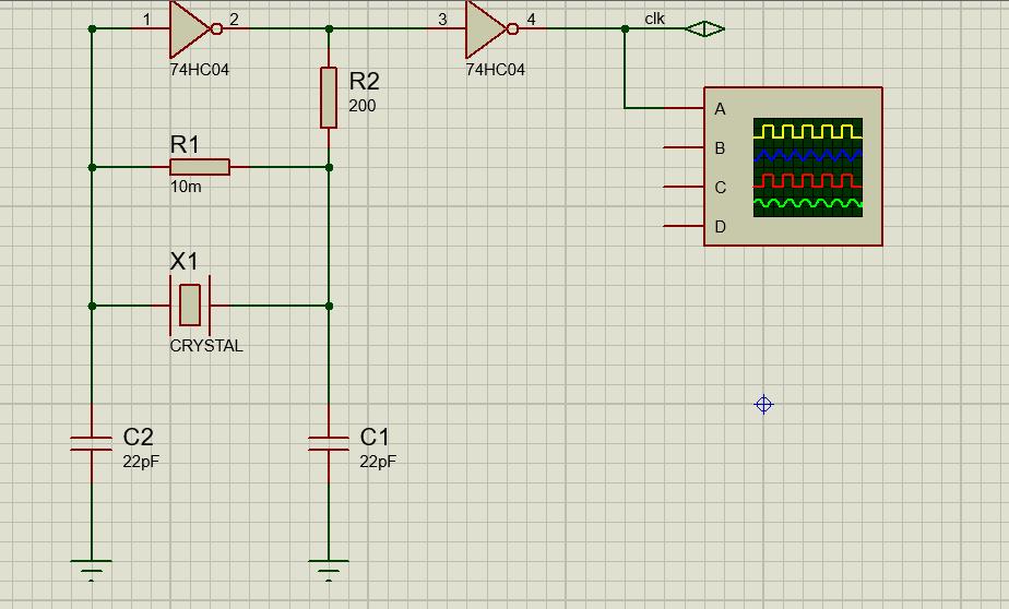

基于反向放大器的晶振振荡电路仿真,,失败
本友想做一个10MHZ的脉冲发生器,查阅了网上相关资料,用74HC04和晶振等元件组成,,可发现没能启振。
该时钟脉冲作为单独的时钟信号给可编程定时计数器CLK。
请教给位大神,如何用反向放大器和晶振制作各种频率的时钟信号,像单片机内部时钟电路一样,,
ID:111634 发表于 2017-5-10 20:13 | 只看该作者
为什么要用R2=200?删除R2,然后启动,注意调节仿真示波器频率(左下方)配合显示。
