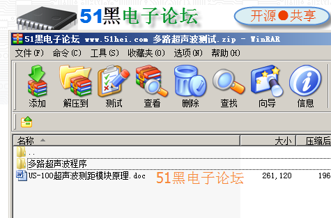

多路超声波的程序,让超声波模块避免相互干扰,实现避障小车、跟随小车灯。。

所有资料51hei提供下载:
多路超声波测试.zip (257.93 KB, 下载次数: 88)
