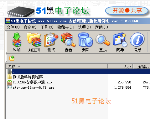

ESP8266安卓客户端.apk下载及51单片机测试程序
esp8266测试程序和ESP8266安卓客户端.apk提供下载

所有资料51hei提供下载:
安信可测试版使用说明.rar (1.04 MB, 下载次数: 286)
收藏收藏5 分享淘帖 顶1 踩
