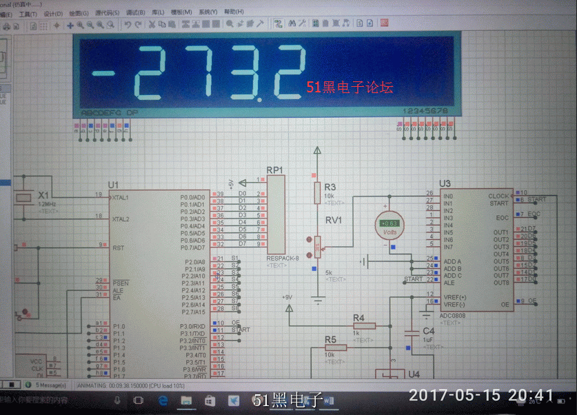

真的没看懂,请教这个滑动变阻器滑动了,可是显示屏数值不会变。(热敏电阻温度计的proteus)
ID:160286 发表于 2017-5-15 22:26 | 只看该作者
可能有三个原因1 ADC的接法可能有问题2 是程序的处理3原电路电压变化并不大,可以加一个放大电路
ID:160286 发表于 2017-5-15 22:27 | 只看该作者
注意电压变化的范围
ID:151348 发表于 2017-5-16 11:38 | 只看该作者
贴上程序看看
ID:199803 发表于 2017-5-17 15:46 | 只看该作者

ID:450495 发表于 2018-12-20 13:57 | 只看该作者
加一个放大电路
