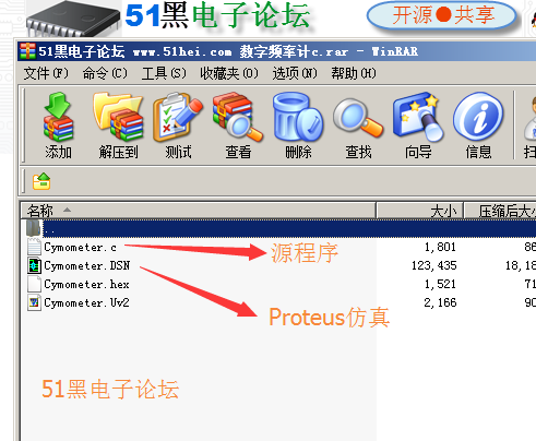

分享一个简单的频率计
  1. /******************************************************************
  2.   AT89S51的T0,T1计数器对输入的信号进行频率计数,测量结果用五位数码管
  3. 动态显示,要求对0~65KHZ的信号频率进行准确测量,误差不超过5HZ
  4. *****************************************************************/

所有资料51hei提供下载:
数字频率计c.rar (20.4 KB, 下载次数: 64)
