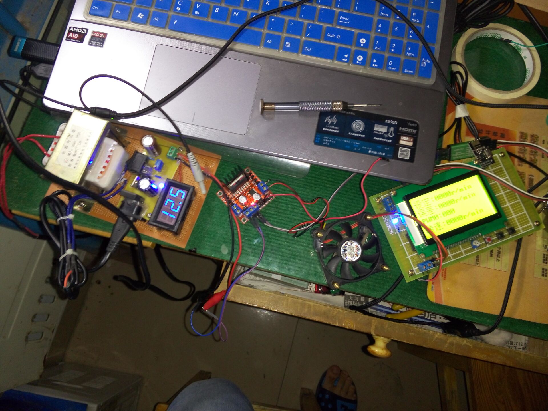

基于NRF24L01的PID电机转速控制器,采用51单片机控制,有发送端和接收端的完整图纸和程序代码
下面是已经制作成功的实物图:

然而PID算法在工业发展中也占据不小的地位,例如,液位,压力,温度,流量的控制都能利用PID算法进行精准控制。本项目将PID的算法用在了直流电机的控制当中,用于精准控制电机转速,简化电机控制难度。为了使操作者能够简单,方便,实时,快捷的控制电机的转速,我又在此基础上加上了无线模块,使得操作者能够更加简单的操作本产品,操作者只需简单改变主控板的设定值,接收机即可将电机转速控制在设定值以内,误差范围控制在正负20r/s(转/秒)。
一、 功能设计要点
1. 控制核心:接收和发射核心控制部分均采用STC12C5A60S2单片机进行控制 2. 显示部分:接收机显示采用普通的12864液晶显示,发射部分为了减小其体积采用OLED液晶,功耗低,体积小,显示效果好 3. 电机驱动部分:采用的是L298N电机驱动模块,价格低,抗干扰能力强,安全性高,可靠性强,大大提高了电机的效率。 4. 速度检测部分:采用44E开关型霍尔传感器,成本低,电路简单,可与单片机IO口直接连接,操作方便。 5. 无线数据传输采用NRF24L01无线模块,工作在 2.4~2.5GHz 世界通用 ISM 频段,工作电流只有 10.5mA, 接收时工作电流只有 18mA, 多种低功率工作模式, 功耗低。 6. 核心控制算法PID:此电路采用的是PID算法里的增量式算法, file:///Z:\TEMP\msohtmlclip1\01\clip_image002.jpg
