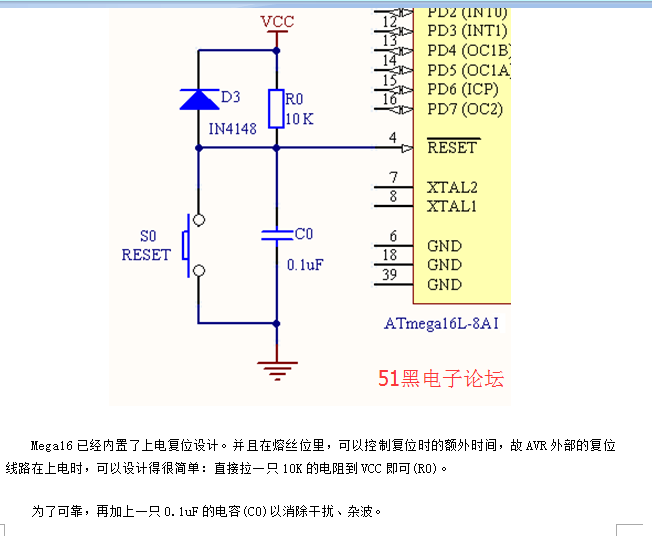

这个是关于我在学习AVR单片机时候自己画的AVR MEGA16单片机学习板电路系统,希望大家可以参考学习。
基本的AVR硬件线路,包括以下几部分:
1。复位线路
2。晶振线路
3。AD转换滤波线路
4。ISP下载接口
5。JTAG仿真接口
6。电源
  下面以本网站推荐的AVR入门芯片 ATmega16L-8AI 分析上述基本线路。(-8AI表示8M频率的TQFP贴片封装,工业级,更详细的型号含义资料,请参考:AVR芯片入门知识)
