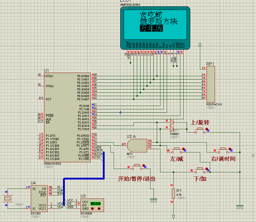

分享一个用51单片机制作的贪吃蛇+俄罗斯方块+万年历
仿真原理图如下(proteus仿真工程文件可到本帖附件中下载):
  1. //版本:V1.0
  2. //作品:贪吃蛇+万年历+俄罗斯方块
  3. //作者所属院校:南阳理工学院
  4. //申明:转载请标明作品来源 知识产权归作者本人所有!

  160. …………限于本文篇幅 余下代码请从51黑下载附件…………
所有资料51hei提供下载:
