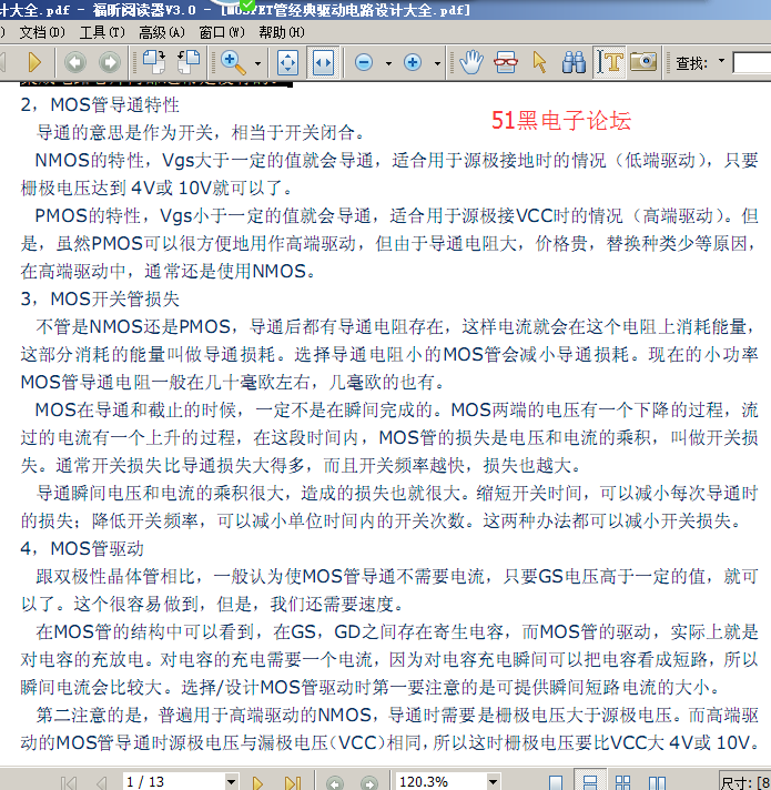

在使用MOS管设计开关电源或者马达驱动电路的时候,大部分人都会考虑MOS的导通电阻,最
大电压等,最大电流等,也有很多人仅仅考虑这些因素。这样的电路也许是可以工作的,但并不
是优秀的,作为正式的产品设计也是不允许的。
  下面是我对MOSFET及MOSFET驱动电路基础的一点总结,其中参考了一些资料,非全部原
创。包括MOS管的介绍,特性,驱动以及应用电路。
1,MOS管种类和结构
  MOSFET管是FET的一种(另一种是JFET),可以被制造成增强型或耗尽型,P沟道或N沟道共
4 种类型,但实际应用的只有增强型的N沟道MOS管和增强型的P沟道MOS管,所以通常提到
NMOS,或者PMOS指的就是这两种。
  至于为什么不使用耗尽型的MOS管,不建议刨根问底。
  对于这两种增强型MOS管,比较常用的是NMOS。原因是导通电阻小,且容易制造。所以开
关电源和马达驱动的应用中,一般都用NMOS。下面的介绍中,也多以NMOS为主。
  MOS管的三个管脚之间有寄生电容存在,这不是我们需要的,而是由于制造工艺限制产生的。
寄生电容的存在使得在设计或选择驱动电路的时候要麻烦一些,但没有办法避免,后边再详细介
绍。
  在MOS管原理图上可以看到,漏极和源极之间有一个寄生二极管。这个叫体二极管,在驱动
感性负载(如马达),这个二极管很重要。顺便说一句,体二极管只在单个的MOS管中存在,在
集成电路芯片内部通常是没有的。
