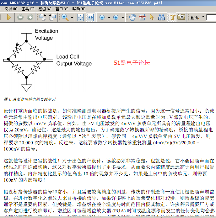

不管是何种应用,每种不同类型的秤的核心都是一个高精度的数字化过程,即将待测量物体的重量
转换成数字值,便于显示或数据记录。尽管有多种方法可以将物体重量转换成电子信号,但最常用
的方法可能是采用惠斯登电桥 (Whetstone bridge) 电阻负载单元。图 1 显示了桥接配置,在该桥接
中,其中一个电阻器的值因施加的重量不同而异。根据该桥接的结构,许多电阻器的值都会随着施
加的重量而发生变化,因此可以在桥接的顶部或底部应用激发电压。在中间节点上,以差动电压的
形式来测量输出信号。
