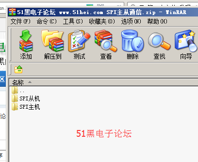

实现STM32之间的串口通信,设置为主从机。
所有资料51hei提供下载:
SPI主从通信.rar (667.48 KB, 下载次数: 104)
STM32单片机丛机源程序如下:
