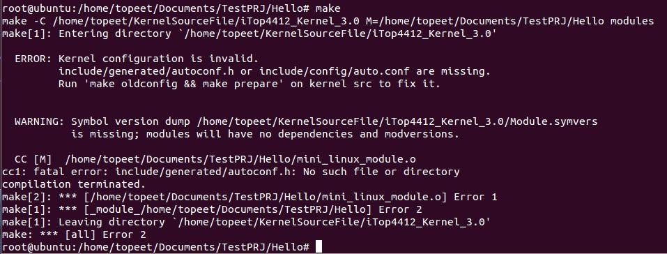

一开始的时候我是一步步跟着文档做的
· 编辑 .c文件
· 解压内核源码到Linux环境下
· 修改makefile文件,将目录指定到我解压缩的路径下
· 编译
有错误!按照终端的提示去百度了下,貌似是要编译下内核源码的,于是按照提示“'make oldconfig && make prepare'”  再次执行make命令之后,虽然有警告但总归有.ko文件输出。

我推测是要按照板子的规格修改相应的编译条件再编译内核之类的。于是我开始翻看精英版用户手册里面Linux内核编译的相关章节。最先看到的是第九章,下面是目录
整个第九章节看完之后。。。嗯?说好的内核编译内核呢?
我又朝前翻了一下,才在android编译的目录下找到linux内核编译!按照第五章的教程,拷贝相应的 .config文件,然后执行“make zImage”,结束后编译“HelloDeviceModule”,OK,拷贝U盘测试,OK。
