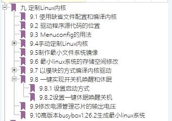

我推测是要按照板子的规格修改相应的编译条件再编译内核之类的。于是我开始翻看精英版用户手册里面Linux内核编译的相关章节。最先看到的是第九章,下面是目录
整个第九章节看完之后。。。嗯?说好的内核编译内核呢?
