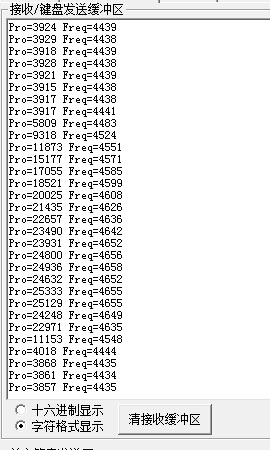

ID:161768 发表于 2017-8-5 03:53 | 显示全部楼层 |阅读模式
