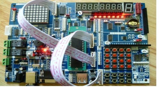

STC89C52单片机实验板、串口下载线、USB连接线、电脑
三、实验原理及内容
利用一个与P0-0引脚连接的按键控制P2-0连接LED的亮、灭两种状态,按p24,p27,p26,p27,p2口,8个灯分别作 左移动,右移动,停止,右移,左移。
实验原理
89C52一般有四组共32个IO口,每一个IO口均可以程序控制其输出电平为高(1)或低(0),在LED的正极接VCC,负极接89C52的IO口,通过控制IO口的输出为低电平(0V),则VCC经LED与89C52的IO形成电流回路,LED点亮。
实验步骤:
软件操作过程参考实验一。
实验接线图:
连接方法:JP10(P2) 与 J12 (LED灯)连接,JP11(P0) 与 JP5(按键接口)连接

4、实验收获与体会
从实验结果来看,本次实验成功完成了实验要求。
实验刚开始,由于对实验本身原理,电路图等的不熟悉,导致我们犯了一些小错误,在询问了同学后很快得到了改正,也从中获益匪浅。不仅熟悉了新知识,加强了动手实践能力,而且成功完成试验更让我们对学习充满了热情。并且,做实验时要有十足的耐心,当发现有问题时要一点一点的检查排除,手忙脚乱更容易出错。
