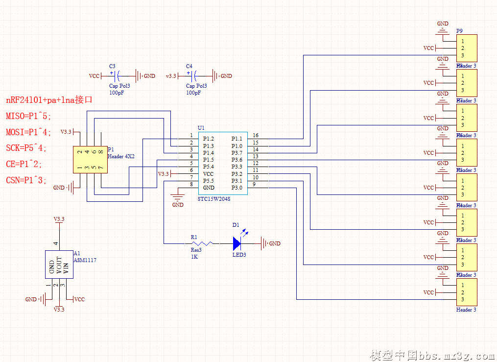

接收机在下载程序时 请务必选择内部晶振频率为6MHz.

所有资料51hei提供下载:
发射和接收机原理图.rar
