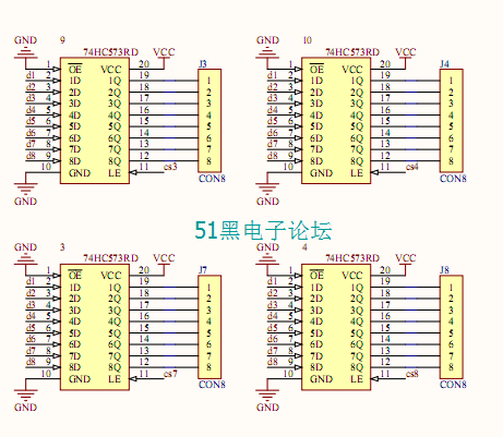

光立方原理图:

  11. /* 驱动类型:64×8                                                            */
  12. /*                                                                           */
