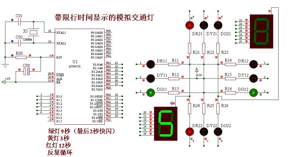

51单片机红绿灯系统,加数码管显示倒计时时间
100黑币
已经用单片机的定时器设计了交通信号灯控制电路(东西绿与南北红5S;东西绿灭黄闪烁5次;东西红与南北绿5S;南北绿灭黄闪烁5次。),请在此的基础上加上数码管显示器,将交通灯的倒计时时间显示出来。求仿真图和程序。有意向帮忙的大佬可以留下邮箱,已经做好的keil和proteus仿真可打包发送。
未加数码管计时程序如下:

ID:111634 发表于 2017-11-18 18:14 | 只看该作者
给你介绍一个正确有效的案例!
实例30  带限行时间显示的模拟交通灯
Proteus仿真一下,确认有效。
实例30 带限行时间显示模拟交通灯.rar (40.64 KB, 下载次数: 850)
缩短亮灯时间,是为了仿真演示,便于观看,否则,你等得不耐烦了,实际应用时,可可修改延长。
以上摘自张志良编著《80C51单片机仿真设计实例教程——基于Keil CProteus》清华大学出版社ISBN 978-7-302-41682-1内有常用的单片机应用100案例,用于仿真实验操作,电路与程序真实可靠可信可行。书中电路和程序设计有详细说明,程序语句条条有注解。仿真电路和Hex文件能在清华出版社网站免费下载,程序源代码只能到书上看了。到图书馆借,或到新华书店翻阅,或到网上书店打折购买。
