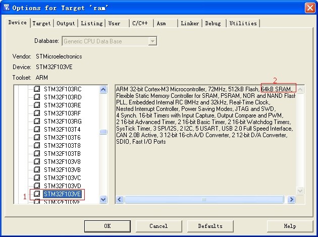

  1、 MDK的VERSION=4.22,芯片采用stm32f103vet6

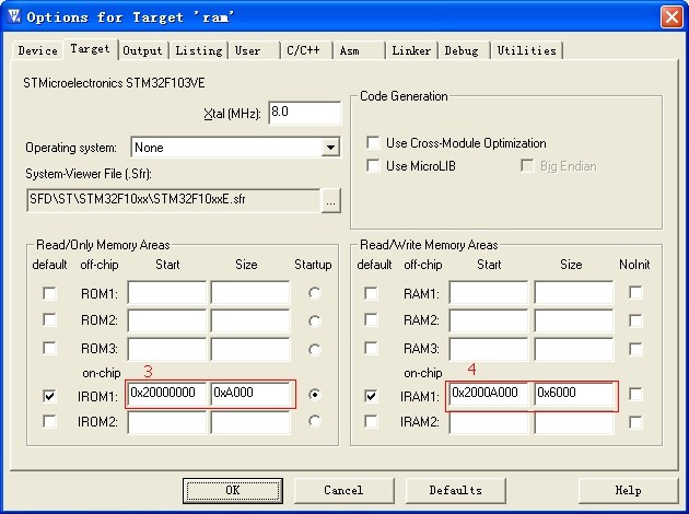

2、根据RAM大小拆分:
3、

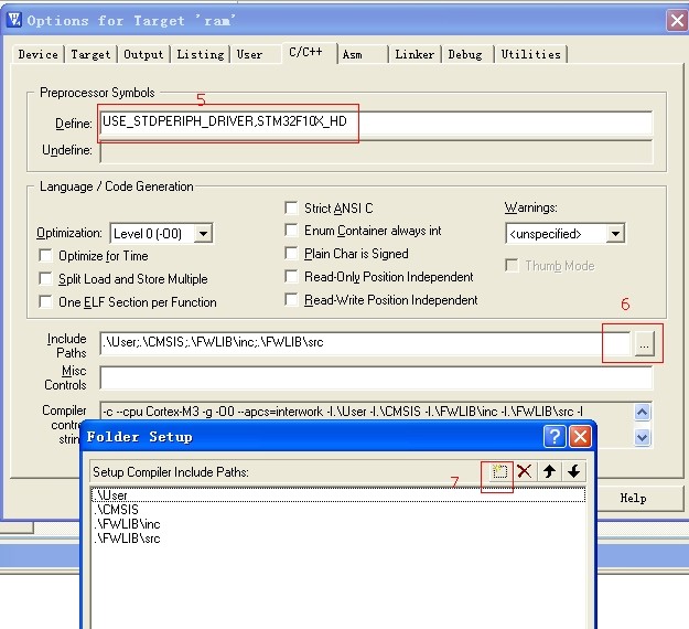

USE_STDPERIPH_DRIVER :是为了使用ST官方库;STM32F10X_HD :使用的芯片是大容量的。
另外:在Include Paths的文本框里还要添加库文件的搜索路径,这样就可以屏蔽掉默认的搜索路径。
4、VECT_TAB_RAM:这个是有误的,需要更改。在5处的文本框里添加两个宏:USE_STDPERIPH_DRIVER,STM32F10X_HD。

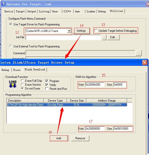

6、Updata Target before Debugging 不勾选前面的复选框。

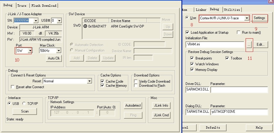

7、RAM.ini文件内容如下:
FUNC void Setup (void) {
  SP = _RDWORD(0x20000000);          // Setup Stack Pointer
  PC = _RDWORD(0x20000004);          // Setup Program Counter
  //_WDWORD(0xE000ED08, 0x20000000);   // Setup Vector Table Offset Register
//LOAD RAM\board.axf INCREMENTAL      // Download
Setup();                             // Setup for Running
g, main
其中:
1、_WDWORD(0xE000ED08, 0x20000000);中断向量表重载,如果程序内有中断向量表重载,那么这条就可以给注释掉
程序中的重载函数:
void NVIC_Configuration(void)
NVIC_InitTypeDef NVIC_InitStructure;
#ifdef  VECT_TAB_RAM
 NVIC_SetVectorTable(NVIC_VectTab_RAM, 0x0);
#else
 NVIC_SetVectorTable(NVIC_VectTab_FLASH, 0x0);
#endif
2、LOAD RAM\board.axf INCREMENTAL 如果注释掉的话,需将Target->Debug->Load Application at Startup 和 Run to main()前面的复选框都勾选上。
