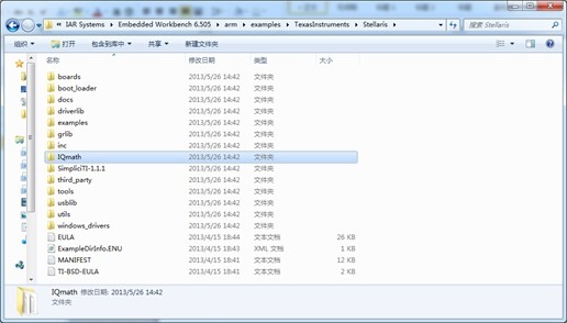

在IAR软件安装目录下找到arm > examples > TexasInstruments > Stellaris>IQmath。如下图所示
       IQmath目录中包含了2部分库:ewarm-cm3和ewarm-cm4f。意味着基于Cortex-M3和Cortex-M4内核的产品都可以使用。
       IQmath目录及包含的文件如下:
..\IQmath\ewarm-cm3\Exe\IQmathLib-cm3.a
..\IQmath\ewarm-cm4f\Exe\IQmathLib-cm4f.a
将IQmath整个目录拷贝到自己的工程目录下,如下图所示:

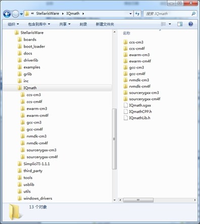

另外,IQmath库也可以从TI的StellarisWare中获得。在安装目录StellarisWare\IQmath下包含了IQmath库。如下图:

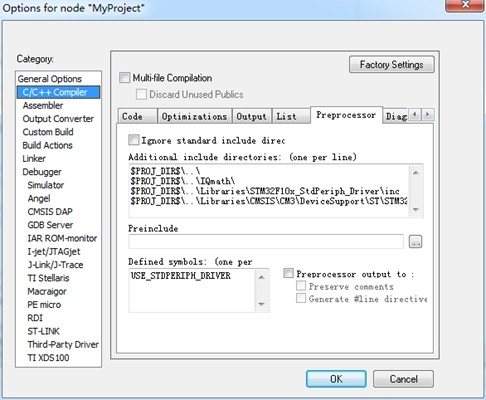

打开Project > options…,选择C/C++ Compiler -> Preprocessor,指定IQmath库的路径

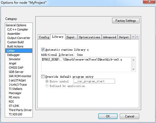

       选择Linker –> Library,指定库的路径(扩展名.a文件),如下图所示:
