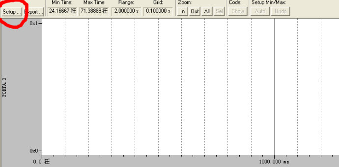

,然后选择 logic analyzer window.

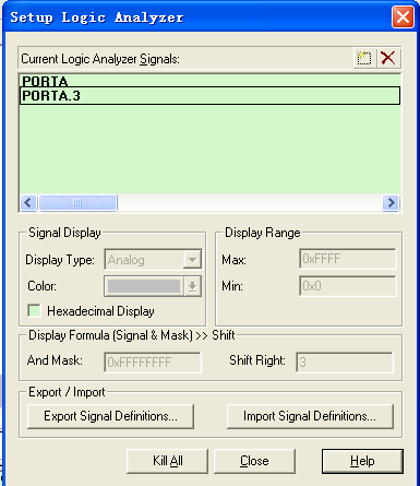

在左上角setup打开后的界面加入你想要仿真波形的gpio口,
比如GPIOA.7就输入PORTA.7.然后选择close。
选择RUN,就可以仿真出波形了。
