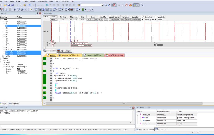

小弟也是刚刚学习STM32,有什么不懂的还望大师们指点。
以下程序是利用SYSTICK作为延时程序使GPIOA_Pin0产生1S的电压变化。初学,也就会这些了,拿出来与大家分享一下。

这么点程序,其实要说的可真不少,ARM真的太深奥了。以上这种方式是对寄存器直接操作,也可用stm32 提供的SYSTICK函数,不过我感觉想弄懂它是怎么工作的还是要学习它相关的寄存器。函数库只是为了方便开发,在开发大程序是有一定的优势。好了最后看一下我的软仿图吧:
