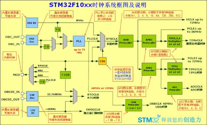

    STM32的内部RC时钟HSI RC、LSI RC可以被关闭,外部晶振时钟HSE Osc、LSE Osc可以被关闭或旁路,外部晶体时钟更精确。
一、为所有外设提供时钟
    SYSCLK有三种时钟源:HSI(8MHz)、HSE(8MHz)、PLLCLK。其中开启CSS(时钟监视系统)可以在HSE失能时自动切换到HSI;
    PLLCLK-》USB Prescaler;
    SYSCLK-》AHB Prescaler-》(HLCK,APB1 Prescaler,APB2 Prescaler):HLCK为核心总线、DMA、AHB总线提供时钟;
    APB1 Prescaler-》(PLCK1 up to 36MHz,TIM2、3、4 、5、6、7 Multiplier*1 or*2);
    APB2 Prescaler-》(PLCK2 up to 72MHz,TIM1、8 Multiplier*1 or*2,ADC Prescaler)。
二、为RTC提供时钟
    RTCCLK有三种时钟源:LSI(40KHz)、LSE(32.768KHz)、HSE/128。
三、为IDWG提供时钟
    IDWG由LSI提供时钟。
四、引脚MCO
    该引脚提供四选一的时钟源:HSI、HSE、SYSCLK、PLLCLK/2进行检查和时钟输出。
