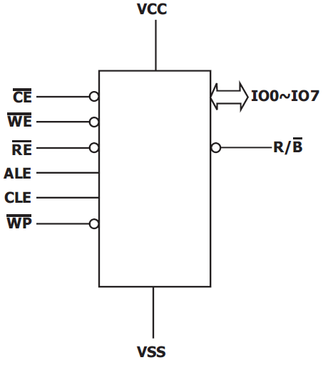

二、了解HY27UF081G2A芯片引脚功能和NAND Flash接口时序及控制命令

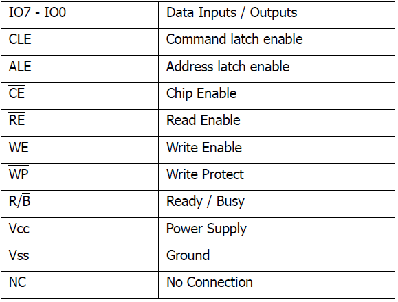

1、引脚说明
图1  引脚图
图2  引脚名称

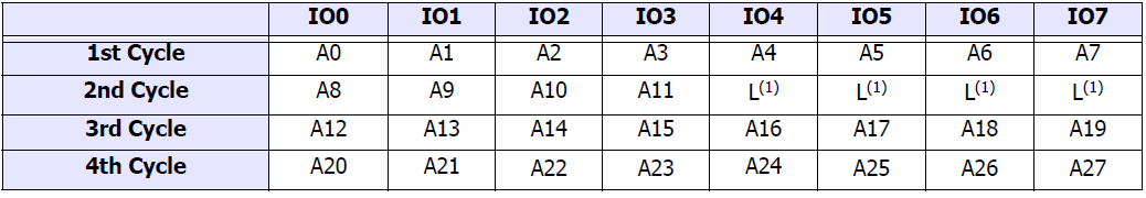

      2、地址周期
图3  地址周期
其中A10—A0表示页内地址偏移(表示0—2047字节,1页大小即为2K)
      A11表示上半页或者下半页(这位程序员无需关心,决定A10—A0时也间接决定了A11)
      A17—A12表示页地址(表示0—63页)
      A27—A18表示块地址(表示0—1023块)
由于NAND Flash访问的单位是“页”,设置访问地址时只需要确定A27—A12的值即可确定到某一页,如果要从页内的某一位置开始访问,则根据需要设置A10—A0位来确定从页内第几个字节开始访问,如:要访问存储空间为第3块的第5页,且从第100字节开始进行访问,则对应的4个Cycle周期的地址信号为:1 st :0x64  , 2 nd :0x00   ,  3 rd :0xC5  ,  4th :0x00

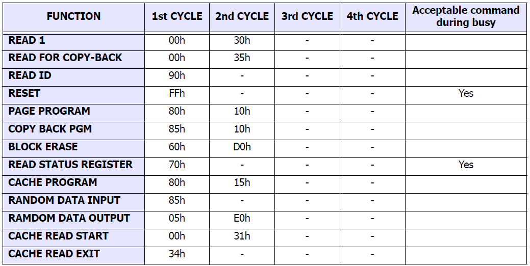

3、了解控制命令,如下所示
图4  控制命令

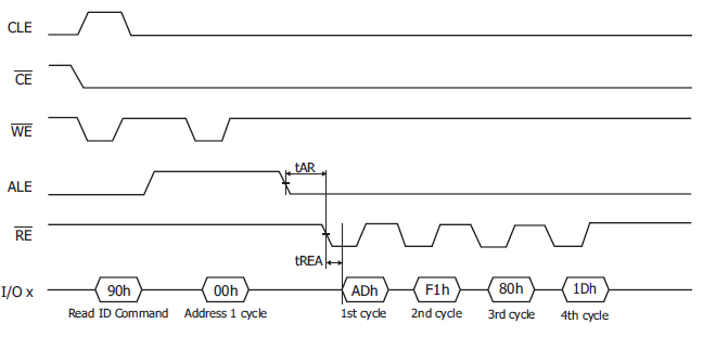

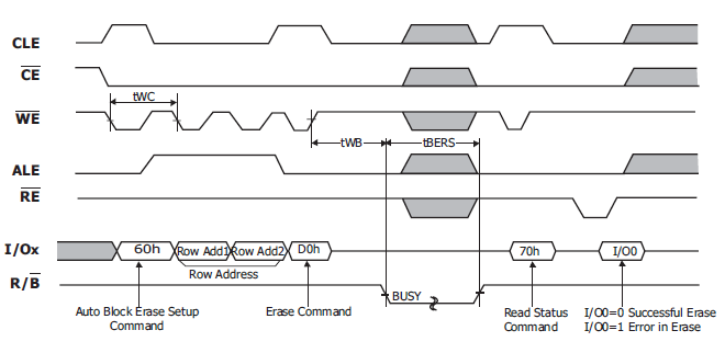

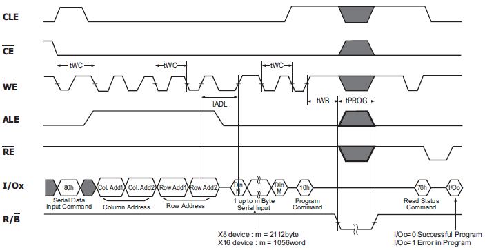

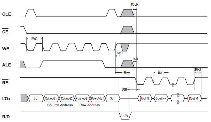

4、了解接口时序,对该存储器进行访问操作有读取芯片ID、读页数据、写页数据,块擦除等共有13种,每种不同的操作对应不用的接口时序,此处只例举其中的4种操作:读取芯片ID、读页数据、写页数据、块擦除相应的接口时序图,更多操作参阅其Datasheet。
图5  读取芯片ID时序
图6  读取一页数据
图7  写一页数据(页编程)
图8  块擦除
同时应注意一些时序参数,如在上几幅时序图中出现的tAR(ALE至~RE的延时),tCLR(CLE至~RE的延时)等等,这些时间参数都有不同的取值范围(ns级别),时序图中出现的Col Add1、Col Add2为列地址表示页内地址偏移,对应4个Cycle地址中的第1、第2个,Row Add1、Row Add2为行地址标识某块某页地址,对应4个Cycle地址中的第3、第4个。更多详细资料参见相关Datasheet。

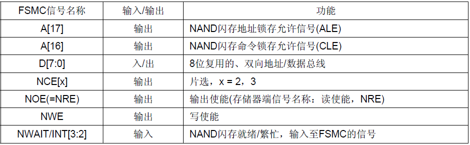

1、STM32F10x控制器与HY27UF081G2A的对接
先看STM32F10x控制器提供的NAND Flash接口(这里为8位的NAND闪存)
图9  STM32F10x控制器的NAND Flash接口
接口各信号对应的GPIO口为:
A[17] : PD12
A[16] : PD11
D[0:7] : PD14,PD15,PD0,PD1,PE7,PE8,PE9,PE10
NCE[x] : 这里使用NCE[2],对应GPIO口为PD7
NOE(=NER) : PD4
NWE : PD5
NWAIT/INT[3:2] : PD6(根据情况使用该引脚信号,这里不使用)
结合HY27UF081G2A的引脚功能说明,STM32与HY27UF081G2A的连线方式选择如下:
            STM32F10x的NAND接口                  HY27UF081G2A引脚
                  D[0:7]------------------------------------------IO0~IO7
                  A[17]-------------------------------------------ALE
                  A[16]-------------------------------------------CLE这里使用PG6接到R/~B,在检测NAND Flash
                  NEC[2]------------------------------------------~CE
                  NOE---------------------------------------------~RE
                  NWE--------------------------------------------~WE
PG6---------------------------------------------R/~B(是否忙时直接读取PG6引脚上的电平来判断)

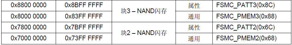

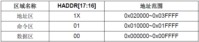

2、NAND地址映像及功能介绍
图10  存储器映像和时序寄存器(这里只用块2来控制访问NAND Flash)
通用和属性空间又可以在低256K字节部分画分为三个区
图11  存储块选择
应用软件使用这三个区访问NAND Flash存储器:
发送命令至NAND Flash:对命令区任意地区写入命令即可。
指定NAND Flash的地址:对地址区任意地址写入地址命令即可,一个NAND地址有4或5个字节(这里使用的HY27UF081G2A芯片为4个字节),需要连续地执行对地址区的写才能输出完整的操作地址。
    读写数据:软件只需对数据区任意一个地址写入或读出数据即可。
注:因为NAND Flash存储器自动累加其内部的操作地址,读写数据时没有必要变换数据区的地址,即不必对连续的地址区操作;应用软件使用这三个区进行访问NAND Flash之前要先完成对相应的管理寄存器的初始化配置,下面介绍相应的管理配置寄存器。

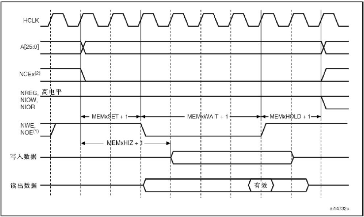

对于要只控制NAND Flash存储器,上面的三个时序寄存器中只用到FSMC_MEMx,配置该寄存器来控制NAND通用存储空间的访问时序,该寄存器中保存着访问时序的4个时间参数(MEMsSET+1、MEMxHIZ+1、MEMxWAIT+1、MEMxHOLD+1),每个时间参数的具体说明可参阅STM32相应Datasheet。访问时序图如下:
图12  STM32的NAND通用存储空间的访问时序
对NAND Flash的简单控制访问(读、写、擦除等)这里只需要配置FSMC_PCRx和FSMC_MEMx这两个寄存器就够了,对NAND Flash复杂的控制访问(检测坏块、ECC校验等)此处不做研究。FSMC_PCRx和FSMC_MEMx寄存器功能参阅STM32相关Datasheet。
