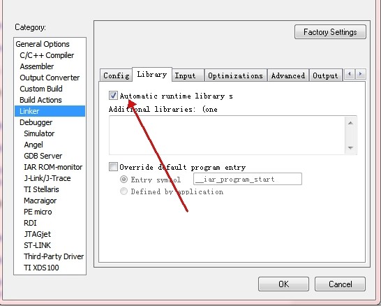

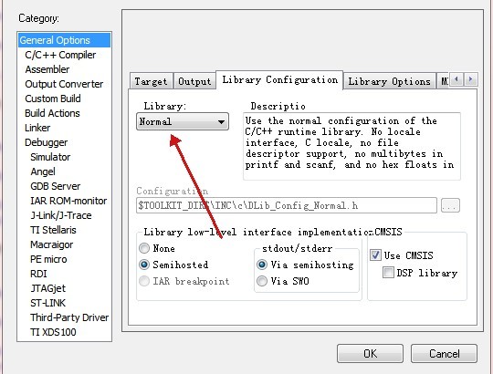

Error[Li005]: no definition for "__iar_program_start" [program entry]
IAR 6.3 STM32标准库 3.5 编译后无法正常链接 报以上错误 检查后需要更改如下设置
使用 Normal 或 Full
这个要打勾
使用 Normal 或 Full
这个要打勾
