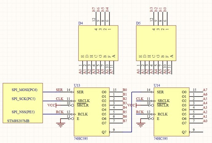

      硬件接线图:
      595是数据接收器件,所以MCU只用了3条线与之相连,分别是MOSI接SER,SCK接CLK,NSS接RCK。其实这里RCK可以用其他的IO口的。

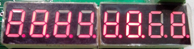

     编译运行,出现的字符如下:
      用示波器看了下,MOSI脚和SCK脚的波形正常。猜想是硬件SPI的速度太快,595跟不上。于是修改代码,在两次发送数据之后都延时一下。

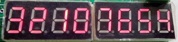

      再次编译运行,显示如下:
        结论:
        1. STM8S 硬件SPI的速度较快,实际应用的时候需要考虑外部设备的响应速度问题。
        2. while (SPI_GetFlagStatus(SPI_FLAG_TXE) == RESET);只能保证每次SPI发送数据前,发送缓冲区是空的,即上次数据已经发送完成,但不能保证外部设备正确接收了数据。
