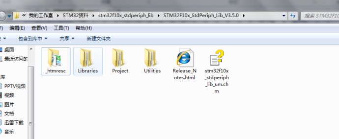

1、了解STM32F103的固件库
我在网上下了STM32F103的固件库-----stm32f10x_stdperiph_lib 3.5V版的,里面内容如图所示,据说STM32F103和STM32F101都能用。

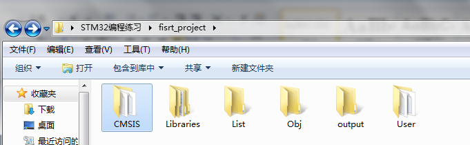

   1.新建一个文件夹取名如 first_project,也可以建在桌面。
     2.在里面新建 CMSIS ,libraries ,Libaries , List(用于链接的) , Obj(工程文件) , output  (输出hex文
     件), User 文件夹;

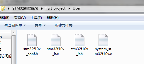

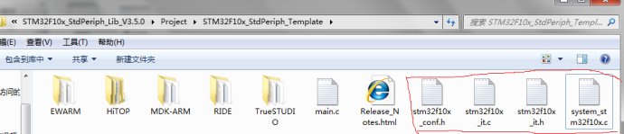

        将固件库里 Project---->STM32F10x_StdPeriph_Template(这个文件家里有KEIL和
          IAR建好工程的模板)里的stm32f10x_conf.h , stm32f10x_it.c  ,
          stm32f10x_it.h  , system_stm32f10x.c  四个文件 复制到我们新建的fisrt_project
          文件夹下的User 里;
          如下图所示

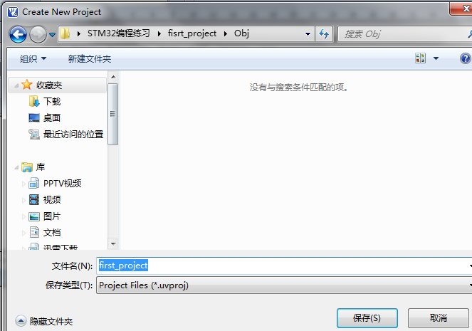

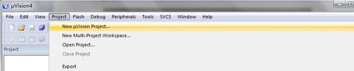

4、打开keil uvision4 MDK , 在菜单栏里点击project 选择 new uVision project
5、保存工程名,选择Obj文件夹, 文件名为first_project ,不用加后缀格式,系统默认。
6、接下来会弹出让你选择器件的窗口,这里我们选择 STmicroelectronics 的 STM32F103C8

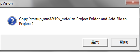

7、最后会弹出是否复制启动代码的对话框,选择YES;

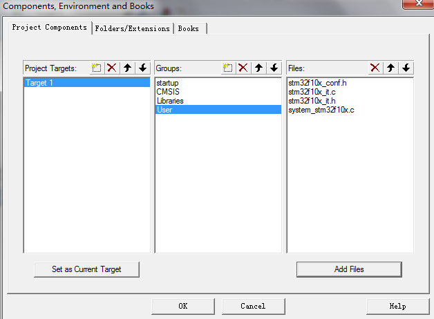

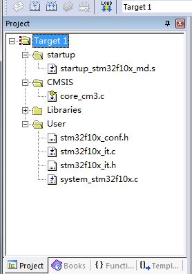

3、 接下来就是管理工程文件了
     1、在project窗口右键点击Tagert 1 选择 manage conponents 或者
     找到倒数第二个 品字形图标;
     2、在Groups 框下面将Groups1 重命名为startup ,同时添加CMSIS, Libraries, User;
        选择CMSIS 在Files框下将CMSIS文件夹的core_cm3.c添加进去;
        选择Libraries在Files框下将Libraries--->src文件下的所以文件都加进去添加进去;
        选择User在Files框下将User文件下的所以文件都加进去添加进去;
  如下图所示:
3、工程构架如下图所示:

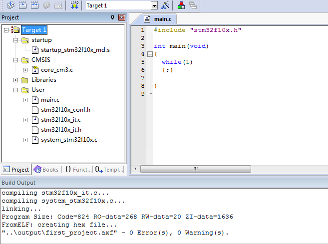

4、编写main.c 和文件路径
  1、新建main.c 保存到User文件夹里,将其添加到User工程名下。
        #include "stm32f10x.h"
         int main(void)

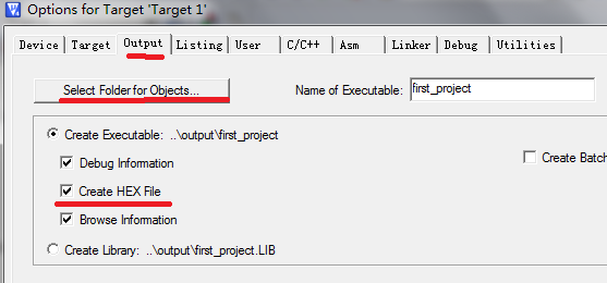

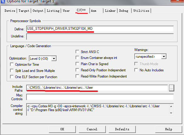

  2、在project框下,右键点击Target 1,选择Options for Target target1
     在output 选项下,在create HEX file 前打上钩, 点击select Folder for Objects 选择输出文
             件夹为 output文件夹;
     在Listing选项下,点击select Folder for Listings 选择链接文
             件夹为 List文件夹;

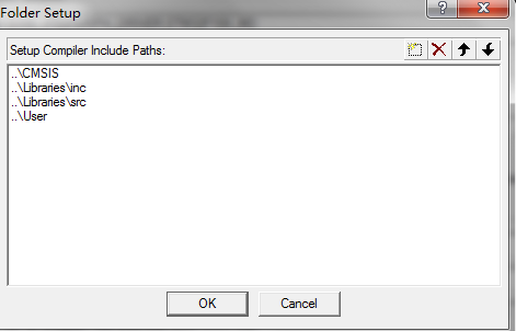

    在C/C++选项下, define里 填入 USE_STDPERIPH_DRIVER,STM32F10X_MD 中间用英
                 文的逗号;(一定要记得)
                   Include Paths 里,点击右边的文件路径框 ,选择相应的CMSIS,
                 libraries 里的INC 和SRC 还有 User ;
     也可以填绝对路径,比如:   C:\Users\Administrator\Desktop\STM32编程练习
                                \fisrt_project\CMSIS  这样比较麻烦
   3、好了,这下开始编译链接:
   0 Error , 0 Warring;
   First_project 就建好了;万里长征的第一步,总算走出去了。
 4、总结:关键是Option for target 的设置,包括output ,listing,和C/C++,尤其是C/C++这个选项里一定要设置对。
      Define:USE_STDPERIPH_DRIVER,STM32F10X_MD,这是预定义的两个宏定义。
