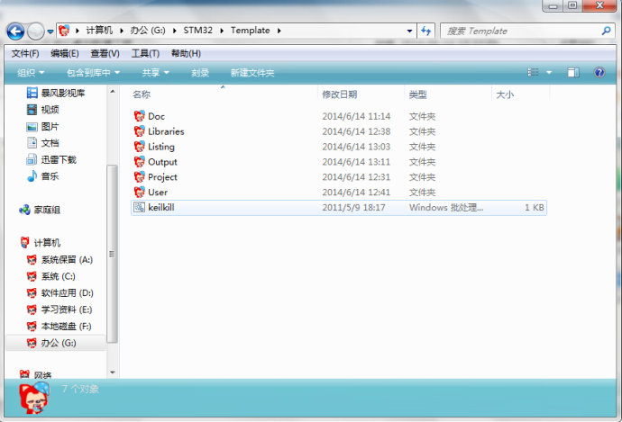

  2. 新建工程模板,这里建立6个文件件。Doc放置说明文档,Librariers放置固件库,Listing放置Keil编译生成的list,Output放置Keil生成的中间文件,Project放置工程文件,User放置新建工程文件中的.C和.H文件。
  3. 将固件库的头文件复制到对应文件夹下。Libraries中放入CMSIS、inc、src三个文件夹中的文件;User中放main.c,stm32f10x_conf.h,stm32f10x_it.h,stm32f10x_it.c四个文件。

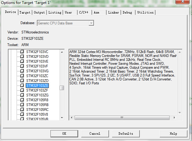

  5. 选择芯片型号(本人选择的是STM32F103ZE)
    这时提示是否添加启动文件,选择否(ST固件库中已经有启动文件,不需再添加)

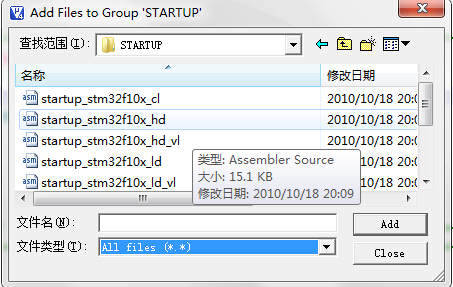

  6. 新建工程后添加组,这里添加5组
  7. 在STARUP中添加启动文件。这里选择的是startup_stm32f10x_hd.s。
  8. 在CMSIS中添加CMSIS文件件下的两个.C文件。

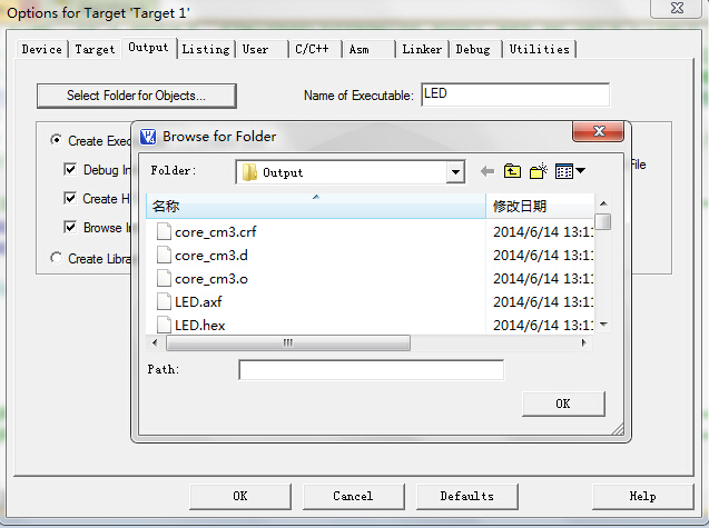

  11. 设置output,list的文件夹路径。
    listing同理设置。

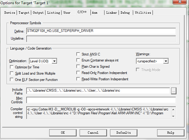

  12. C/C++选项卡中设置两个宏:STM32F10X_HD,USE_STDPERIPH_DRIVER;设置头文件路径。
    Include Paths中添加的路径有:CMSIS、src,inc、User四个路径。

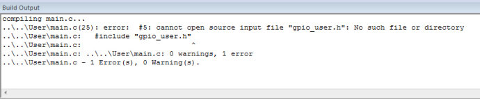

    哎,怎么还错了,我们找找原因,gpio_user.h不存在?!!!好吧,那就删掉它吧,再编译链接看看

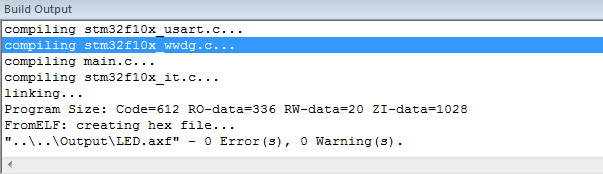

    哦也!终于编译通过了,嘚瑟一下,休息一下,终于可以开始ARM的编程之旅了。
