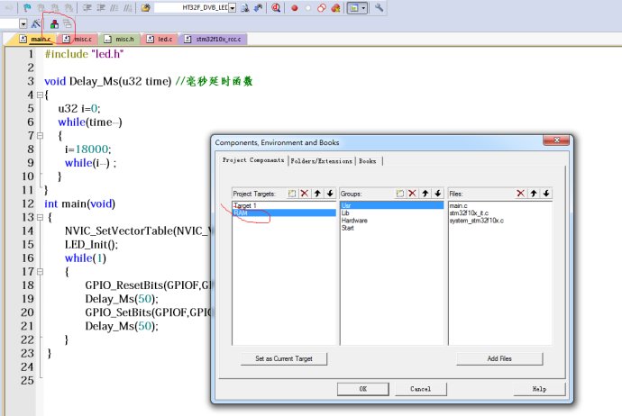

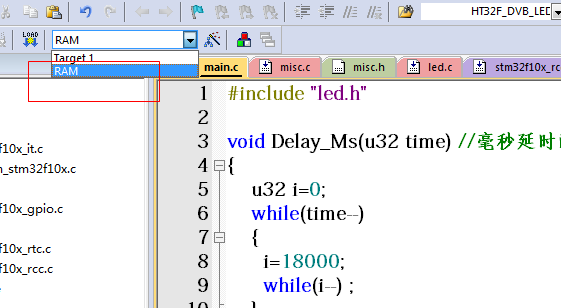

1.在MDK下工程管理按钮下多建立一个调试模式。
2.选中刚才建立的RAM调试模式,为什么要这样做呢?学习过DSP的同学都清楚,这里是模仿DSP项目调试中的两种方式,是为了有多钟调试模式,Flash模式,RAM模式。

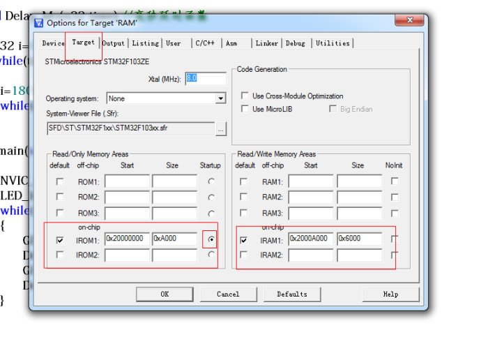

3.进入Option for target 配置RAM调试模式下的工程选项。

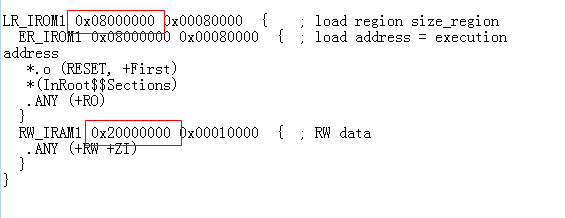

STM32F103ZET6 RAM空间是64K,用前面40K做ROM,后面做RAM,由于STM32 RAM空间映射地址是0x20000000(可以去查手册),所以配置如下。自己加法琢磨下就通了。至于ROM空间和RAM分配多大,看实际工程需要。

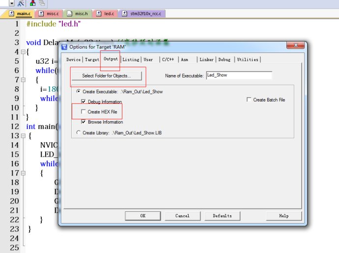

4.Output 选项下,设置如下图所示,hex文件处勾选和不勾选是一样的,关键是Select Folder for Object
因为你在flash调试模式下会生成一堆Obj文件,但是现在是RAM模式,所以生成的文件不能放在一起,会冲突,需要另外在工程根目录下,新建文件夹保存这些文件,就通过这里选择。

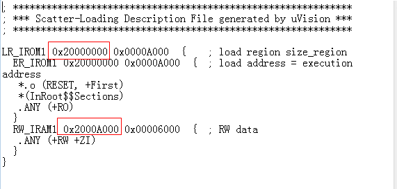

6.Linker 菜单下,这里要注意,先不勾选Use memory Layout Form Targer Dialog,是为了要更改ROM和RAM的起始地址,配置如下。配置好了,再把其勾上。可以前后连接文件下对比XXX.sct文件,可以看到地址是变化的。

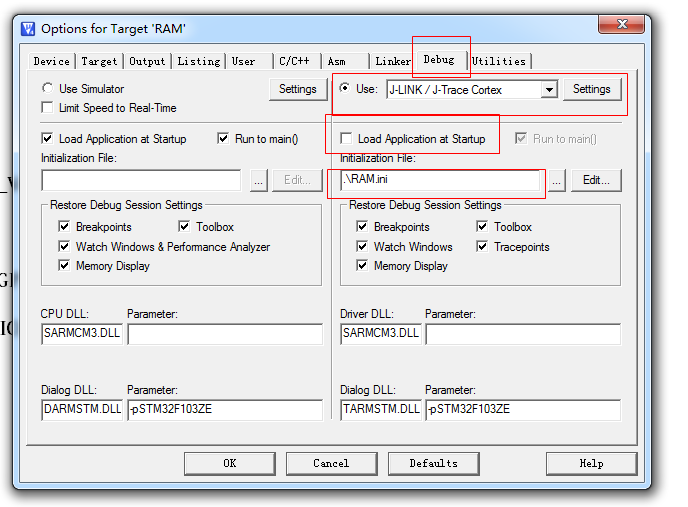

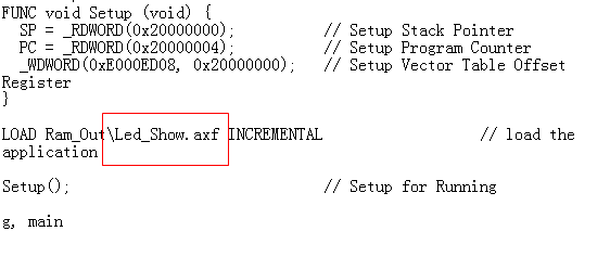

7.Dubug处设置如图所示,调试工具是什么选什么,Load Application at Startup处,如果勾选了,就不能单步调试,程序会直接运行。这里关键就是要加入一个RAM.ini文件,作为RAM的配置文件,是起到复位指针作用。这个文件是每次不同的工程都要修改,更改方框中的工程名。这个文件可以自己记事本写,写上图示几行代码,或者到D:\Keil\ARM\Boards\Keil\MCBSTM32\STLIB_Blinky路径下拷贝过来,修改一下。还要注意一点就是,axf文件的路径要搞清楚。是在项目根文件还是在子文件中,axf文件前面要指定路径。
