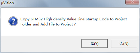

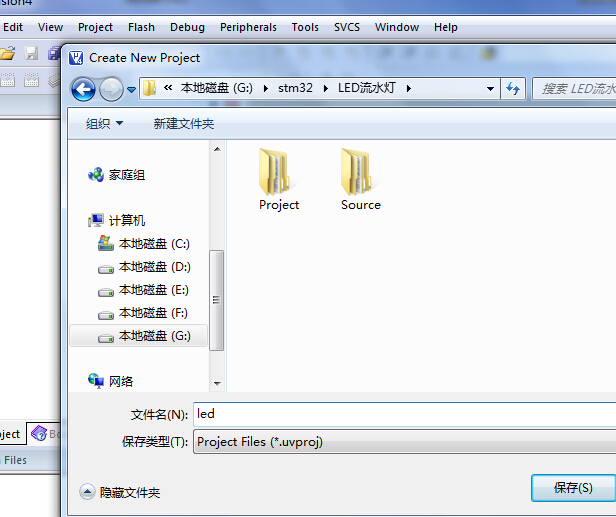

1.打开 keil 应用程序,点击新建工程,将工程路径改到 Project 文件夹下,输入工程
名称,选定芯片的种类以后在弹出对话框,点击“否”;新建 main 文件,将文件保存到 App 文件夹下;

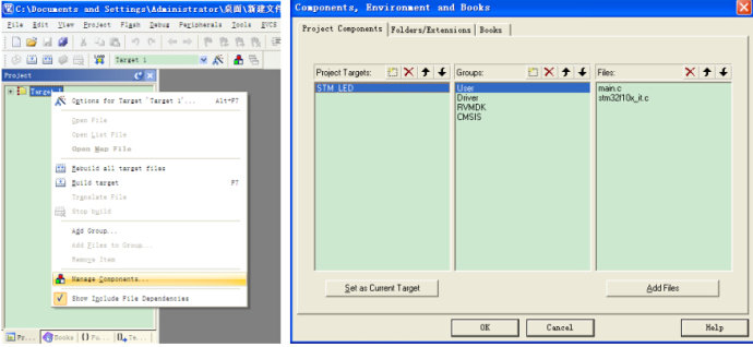

2.在 Target 1 点击鼠标右键,在点击 Manager Components…,在 Project Tragets 修改
为自己工程项目名称,在 groups双击后改名字为“led流水灯”,在这个组 下创建 User,Driver,RVMDK 和 CMSIS;

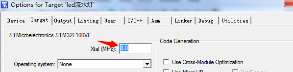

1.点击“魔术棒”图标,弹出窗体;在 Traget 选项里,将 Xtal 修改为 8;

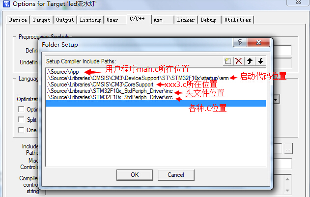

4.点击 C/C++选项,找到 Include Paths 点击后面 ;创建如图四个路径,点击确定;

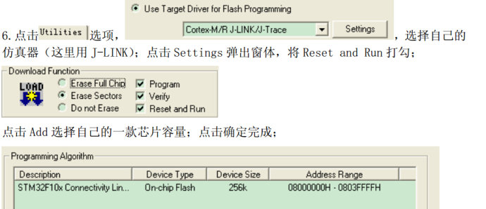

5.点击 Debug 选项,将 USE 选择 ,选择自己的仿真器(这里用 J-LINK);
7.点击确定退出;
