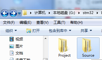

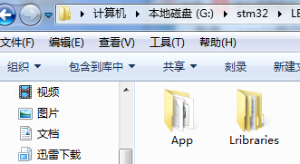

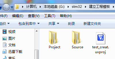

1、建立好文件夹,文件夹中有相应的库函数和头文件等等
以上通过我的G盘里面的建立工程模板解压即可得到
2、通过keil创建test_creat.uvproj到以目录

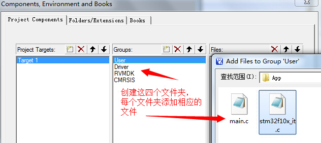

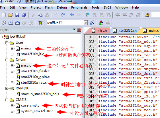

3、添加文件,只用添加C文件进去
添加完成以后会看到:
4、头文件路径的添加
stm32f10x_it.h
,stm32f10x.h,
stm32f10x_conf.h
,core_cm3.h,
system_stm32f10x.h
主要添加以上的头文件位置还有各种ppp外设头文件的位置也就是src文件夹
